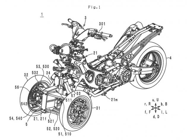

Όπως δείχνουν τα σχέδια, το εργοστάσιο του Iwata δεν θα κινηθεί στην πεπατημένη των Tricity, Niken ή του MP3 της Piaggio, αλλά υιοθετεί μια τεχνολογική λύση, παρόμοια με αυτή της Νορβηγικής Brudeli, η οποία αποτελείται από ένα σύστημα συνδέσμων και διπλών ψαλιδιών μπροστά.
Η διάταξη που χρησιμοποιεί στα Tricity και Niken η Yamaha, είναι δύο μπουκάλες για τον κάθε τροχό ξεχωριστά που εδράζονται σε παράλληλους συνδέσμους προκειμένου να μπορούν οι τροχοί να πλαγιάσουν. Αναμφίβολα, όπως έχει δείξει και η πράξη, είναι μια αποτελεσματική λύση, η οποία όμως αυξάνει σημαντικά το βάρος του μπροστινού, ενώ τοποθετεί και πολύ ψηλά το συνολικό κέντρο βάρους.
Η Yamaha, αγόρασε το 2017 την πατέντα από το σχέδιο που είχε εξελίξει πριν από 15 χρόνια η Brudeli tech στη Νορβηγία. Να θυμίσουμε ότι εκείνη την εποχή, η Brudeli πουλούσε τρίροδα με βάση μοτοσυκλέτες της ΚΤΜ και το συγκεκριμένο σύστημα, με την επωνυμία Leanster. Η πατέντα της Brudeli, όπως αναφέραμε και παραπάνω, χρησιμοποιεί διπλά ψαλίδια για τους μπροστινούς τροχούς (όπως στα αυτοκίνητα) σε συνδυασμό με ένα κεντρικά τοποθετημένο αμορτισέρ που παραμένει κάθετο κατά την διάρκεια των κλίσεων. Το αποτέλεσμα είναι ότι οι τροχοί και το κυρίως σώμα της μοτοσυκλέτας γέρνουν στις στροφές, χωρίς να επηρεάζουν την λειτουργία της ανάρτησης.

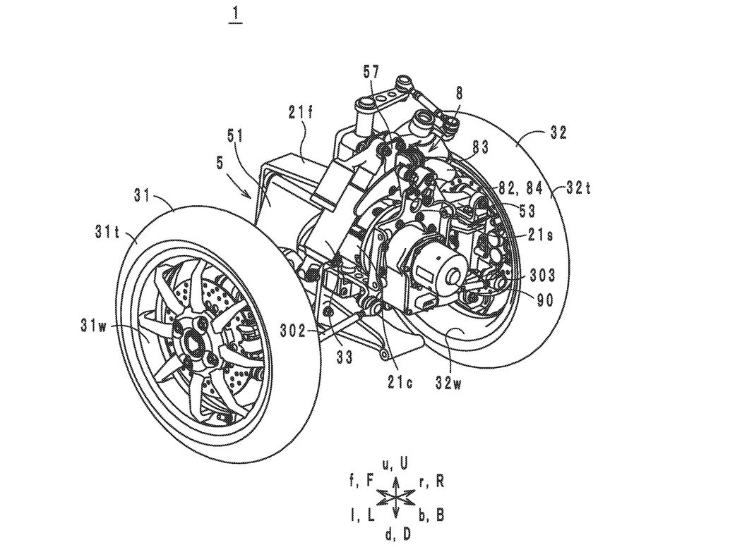

Τα σχέδια δείχνουν ότι σε αντίθεση με το μπροστινό, το πίσω μέρος του ΤΜΑΧ έχει μείνει αναλλοίωτο. Επίσης, ένα επιπλέον στοιχείο στον σχεδιασμό της Yamaha σε σύγκριση με το Brudeli, είναι η ύπαρξη ενός ρυθμιστή για τον έλεγχο του επιπέδου της κλίσης . Όπως φαίνεται στην πατέντα, πρόκειται για ένα δυνατό ηλεκτροκινητήρα που είναι βιδωμένος πίσω από το κεντρικό αμορτισέρ. Ο ρόλος του, κατά πάσα πιθανότητα, θα είναι να διατηρεί την σταθερότητα όλου του συστήματος και να επηρεάζει την κλίση έτσι ώστε να αποτρέπει τις πτώσεις. Μπροστά του ακριβώς έχει τοποθετηθεί ένα επιπλέον δισκόφρενο που θα κλειδώνει το μπροστινό σύστημα, για να μένει όρθιο όταν είναι σταματημένο χωρίς την χρήση σταντ, όπως συμβαίνει με το MP3 της Piaggio.

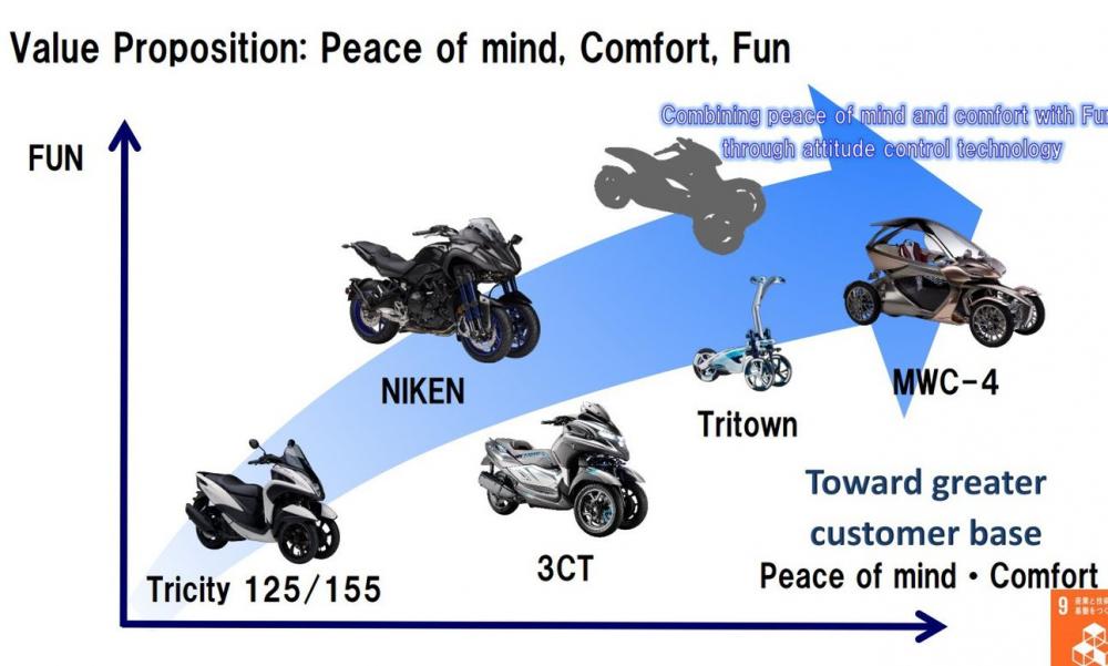

Τα σχέδια της Yamaha για την παραγωγή ενός τέτοιου scooter ενισχύει και η διαφάνεια που είχε παρουσιάσει πέρσι η εταιρεία, στην οποία αποτυπώνονταν τα μεσοπρόθεσμα πλάνα της για το 2019 ως το 2021. Εκεί βλέπουμε τα Tricity και Niken, μαζί με το ηλεκτρικό Tritown, αλλά και την σιλουέτα ενός άλλου σκούτερ που πλέον αποδεικνύεται πως ήταν το τρίροδο με βάση το ΤΜΑΧ 560. Επομένως, δεν θα αποτελεί ιδιαίτερη έκπληξη αν η Yamaha παρουσιάσει ακόμη και μέσα στη χρονιά –έστω και υπό την κορφή ενός concept- το τρίροδο ΤΜΑΧ!
