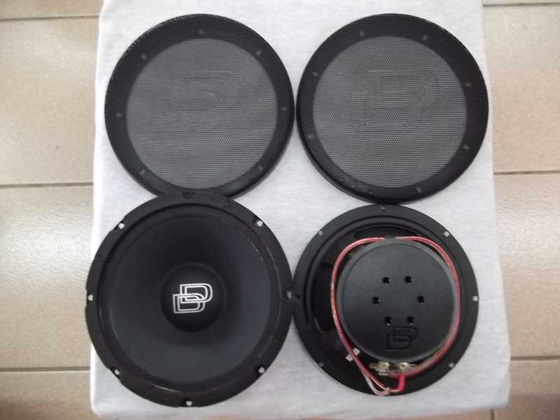

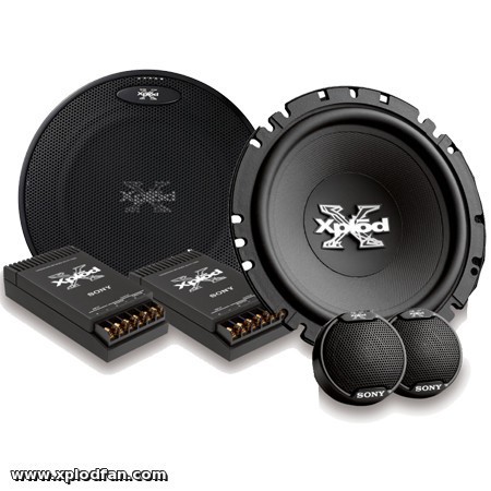

Εχω 2 ενισχυτές και μερικά ηχεία και θα ήθελα να μάθω πως μπορώ να τα "παντρέψω" αυτά να τα ρυθμίσω και να δουλέψουν στο αυτοκίνητο

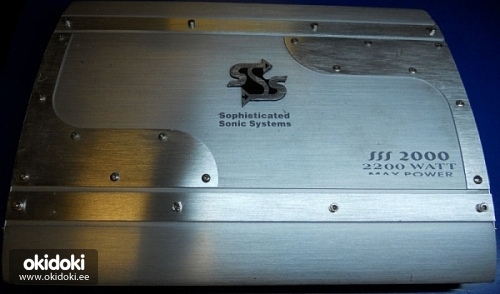

1 sophisticated sonic system sss 2400 watt 2καναλος

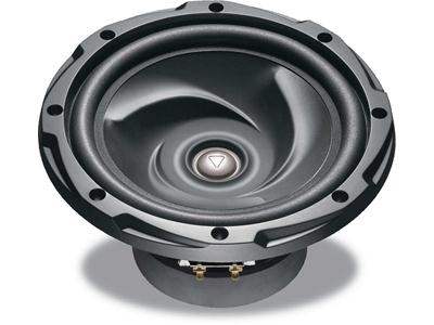

1 sub kenwood 15" 1000watt
2 DD 8" 150watt
2 sony xplod 6" 240watt

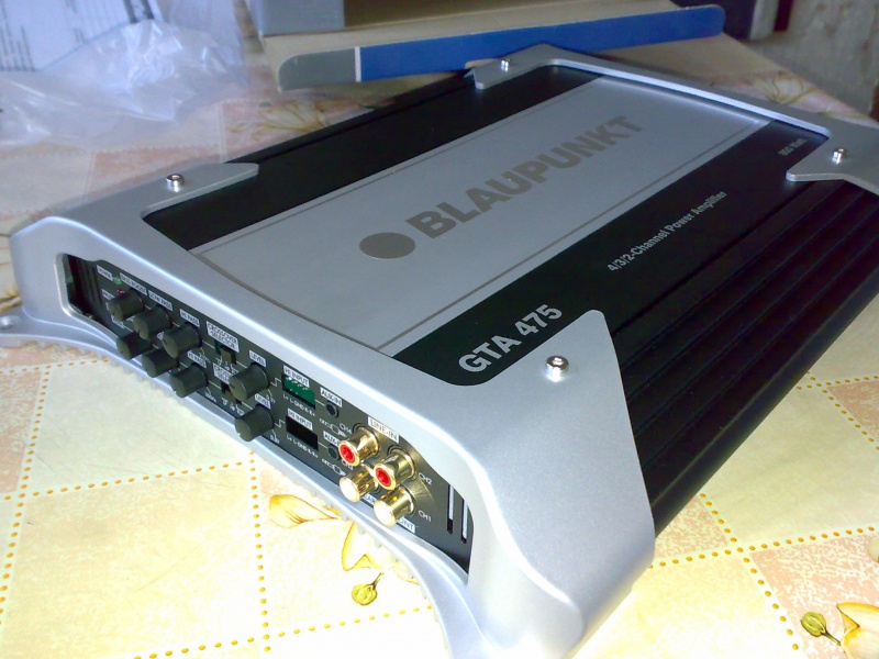

1 blaupunkt gta 475 850watt 4καναλος

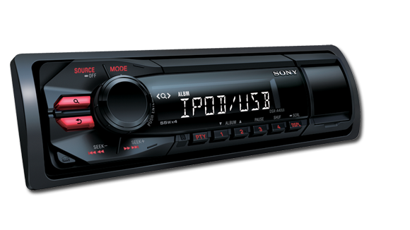

και sony dsx a40ui 55w-4
Θέλω το καλλίτερο δυνατό συνδιασμό αυτόν για να τα βάλω στο αυτοκίνητο μου 1 yaris 99'

Δεν υπάρχει θέμα με τα ohm Γιάννη απλα τι αυτοκίνητο εχεις πρέπει να μας πεις. Τα 8ιντσα που εχεις χρειάζονται και τουιτερ για να ειναι σωστά αλλα και crossover.βεβαια μπορείς να χρησιμοποιήσεις το crossover του ενισχυτή αλλα δεν θα το έλεγα πολυ σωστό. Ο δικαναλος που εχεις θα τον χρησιμοποιήσεις μονο για το sub και τον 4καναλο για τα αλλα 4 ηχεία! Προσωπικά δεν θα έβαζα τα 8ιντσα αλλα μια 6,5αρα μοναδουλα,αρκεί να μπαίνει στο αυτοκίνητο.σε οτι αφορά τα 8ιντσα οπως και να χει θα χρειαστείς πάνελ σε οποιοδηποτε αυτοκίνητο και αν τα βάλεις

Εγώ θα συμφωνήσω με Gyiama...τα διαιρούμενα τα Sony στις πόρτες εφόσον μπαίνουν στις εργοστασιακές θέσεις (δεν γνωρίζω τι έχει το yaris), το sub το οδηγείς με τον δικαναλο (προσωπικά ποτέ δε μου άρεσαν τα 15", αλλά αφού αυτό έχεις οκ)
Με τον 4καναλο οδηγείς τα Sony και αν θέλεις να βάλεις τα 8" θέλεις σίγουρα tweeters, crossovers και κάποια ιδιοκατασκευη για να τοποθετηθούν...πράγμα το οποίο θα σου ανεβάσει καλουτσικα το κόστος.

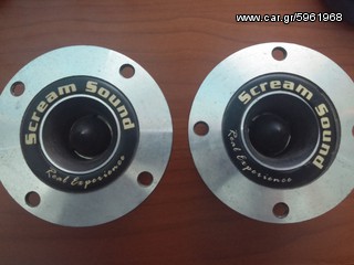

έχω πάνελ για τις πόρτες για να μπουν τα ηχεία. Όταν λέτε τα 8" θέλεις σίγουρα tweeters, crossovers τι εννοείτε;
Έχω και αυτές τις ΚΟΡΝΕΣ Scream Sound

Οι κόρνες που λες είναι τα tweeter...
Τα crossovers τα θελεις για να κόψεις-ρυθμίσεις τις συχνότητες όπως πρέπει.

κοιτα γενικα το ηχοσυστημα που θες να κανεις μονο ποιοτικο στον ηχο δεν μπορεις να το πεις μ αυτό το σεταρισμα αλλα οκ. βαζεις τα 8ιντσα μπροστα μαζι με τις κορνες και τα οδηγεις με τον 4καναλο σε foul pass στο corssover του. τα πισω παλι θα τα οδηγήσεις με τον ιδιο τροπο αλλα σιγουρα θ απρεπει να τρυπησεις εταζερα γιατι δεν χωρανε στις εργοστασιακες θεσεις. το sub θα το οδηγήσεις με τον 2καναλο με γεφυρωμένα τα 2 καναλια μαζι σαν ένα σε low pass το crossover του
Re:Ηχοσυστημα αυτοκινητου 24/02/2015 18:06 #13
Αν δεν μπορεί να υποστηρίξει γεφύρωμα ο 2κάναλος είναι επικίνδυνο εώς κ απαγορευτικό να το κάνεις θα έλεγα.

Οχι ρε ολόκληρο γαϊδούρι ειναι αποκλείεται να μη παίζει γέφυρα! Εδω ο 4καναλος που ανέβασε παίζει γέφυρα και τα 4 κανάλια
Re:Ηχοσυστημα αυτοκινητου 24/02/2015 18:31 #15
Αυτά είναι τα χαρακτηριστικά του, μπορεί να γεφυρωθεί!
