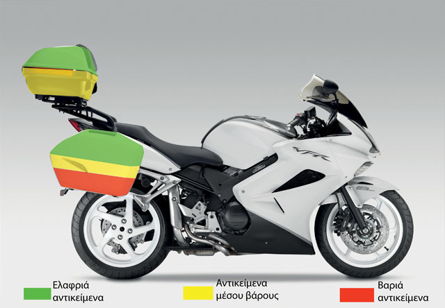

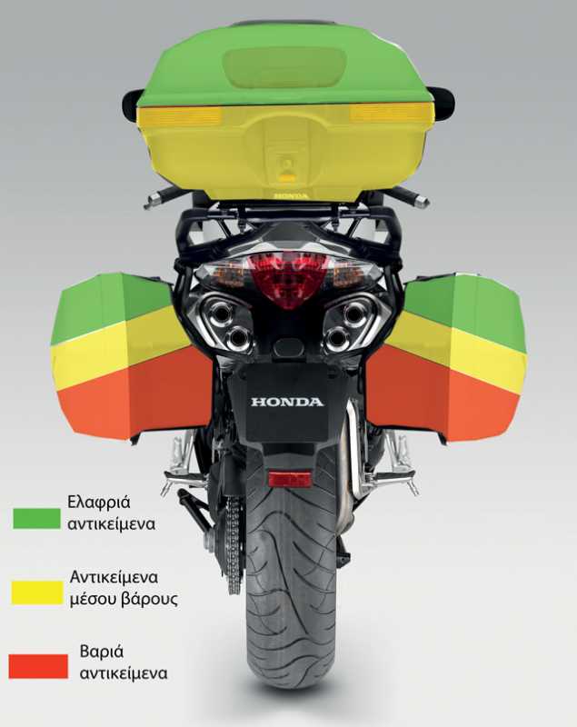

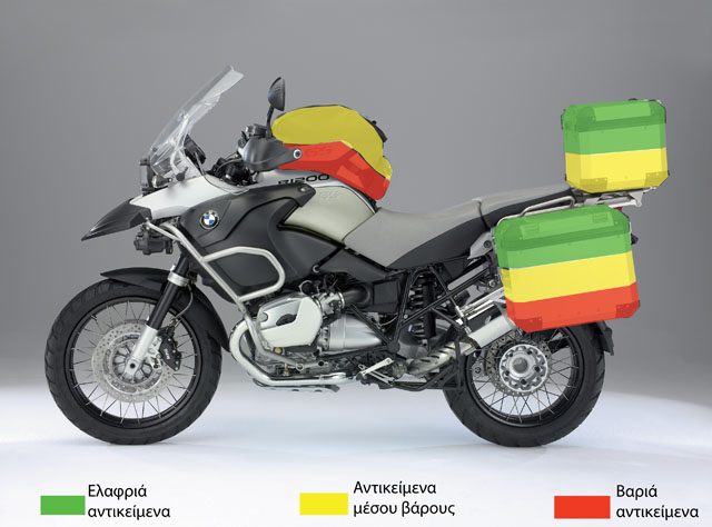

1.Ξεχωρίζω όσα πράγματα θα μου είναι άμεσα χρήσιμα και επιλέγω να τα τοποθετήσω τελευταία και σε άμεσης πρόσβασης σημείο - συνήθως το tank bag (πορτοφόλι, χρήματα, γυαλιά ηλίου, καπέλο, αντηλιακό, φωτογραφική μηχανή, υγρό για τσιμπήματα εντόμων, εργαλεία κ.ο.κ.). Τα τοποθετώ με τέτοιο τρόπο ώστε να μπορώ να τα βρω με τη μικρότερη δυνατή προσπάθεια.
2.Επιλέγω να τοποθετήσω πρώτα τις πιο βαριές αποσκευές. Τις τοποθετώ όσο πιο χαμηλά γίνεται. Είτε στο κάτω μέρος από τις βαλίτσες, είτε στο κάτω μέρος του tank bag. Αποφεύγω να τοποθετήσω βαριά αντικείμενα στο top case (δες σχετικές εικόνες).
3.Προσπαθώ να μην αφήνω ελεύθερο χώρο στο φόρτωμα, ώστε οι αποσκευές να είναι ακίνητες μέσα στις βαλίτσες τους.
