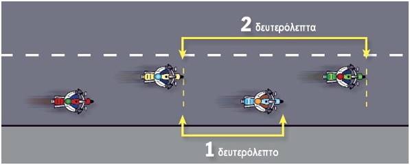

- Η κίνηση κάτω από φυσιολογικές συνθήκες γίνεται σε μία λωρίδα με δύο σειρές εναλλάξ, όπου ο αρχηγός βρίσκεται μπροστά και αριστερά από το κέντρο της λωρίδας και έχει απόσταση ενός δευτερολέπτου από τον αμέσως επόμενό του (δεξιά του κέντρου της λωρίδας) και δύο δευτερολέπτων από τον οδηγό που βρίσκεται ακριβώς πίσω του (αριστερά από το κέντρο της λωρίδας).

-Μείνετε πάντα μέσα στη γωνία προβολής των καθρεπτών του μπροστινού σας και φροντίστε ώστε να βρίσκεται μέσα στη δικής σας γωνία ο αναβάτης που έρχεται πίσω σας. Αυτό σημαίνει ότι ο ένας θα οδηγεί στην αριστερή μεριά της λωρίδας και ο μπροστινός ή ο πίσω στη δεξιά, έτσι ώστε να βρίσκονται όλοι μέσα στο οπτικό πεδίο όλων.
-Κινούμαστε όλοι με την ίδια ταχύτητα και δε γινόμαστε ανταγωνιστικοί. Να θυμάστε ότι δεν είναι αγώνας για το ποιος θα φτάσει πρώτος. Αφήνουμε περίπου 1,5 μοτοσικλέτα απόσταση από τον μπροστινό μας. Ανάλογα και με την ταχύτητα βέβαια που κινούμαστε.
