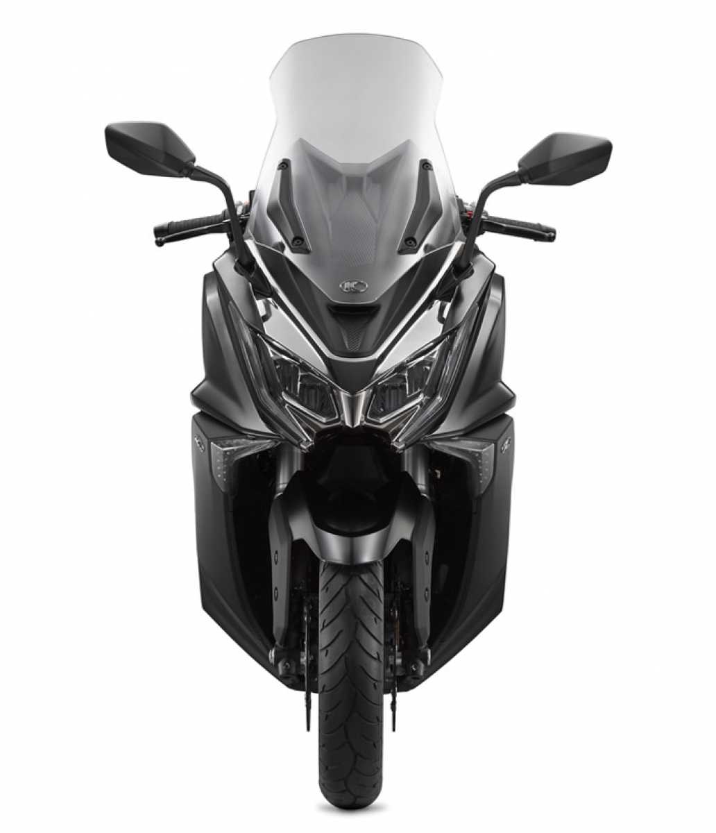

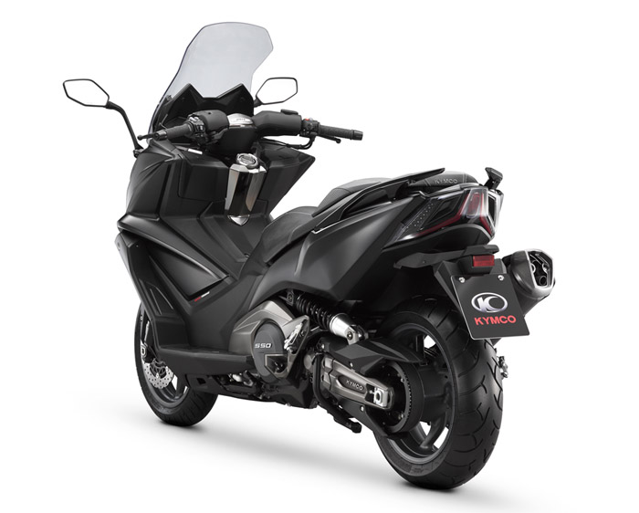

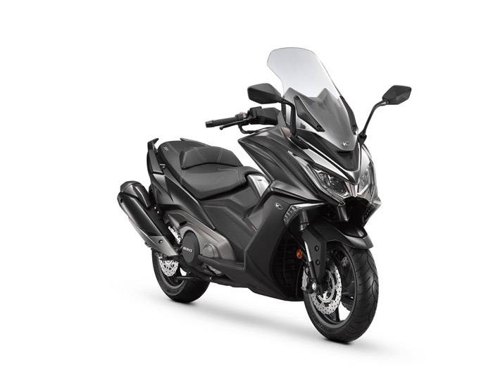

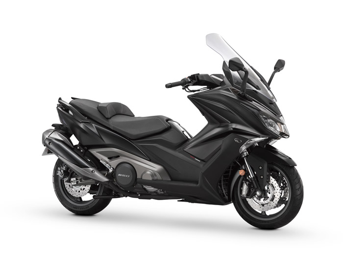

Νέα ναυαρχίδα έφτιαξε η Kymco με νέο δικύλινδρο κινητήρα 550,4cc και εντελώς νέο αλουμινένιο πλαίσιο με τηλεσκοπικό πιρούνι πλήρους μήκους (με πάνω και κάτω πλάκα δηλαδή και ένα οριζόντιας διάταξης μονό αμορτισέρ που εδράζεται σε αλουμινένιο ψαλίδι. Ταυτόχρονα το Kymco AK 550 έχει ένα σύγχρονου και επιθετικού σχεδιασμού αμάξωμα που προσφέρει πλήρη προστασία, με μεγάλη ζελατίνα, αποθηκευτικούς χώρους, φώτα LED και καλοσχεδιασμένα λογότυπα – όλα αυτά σχηματίζουν το υπόβαθρο ώστε το ίδιο το εργοστάσιο να μιλήσει για «υπερηφάνεια ιδιοκτησίας» (pride of ownership), ένας όρος που μπαίνει μέσα στο μεδούλι της κουλτούρας της μοτοσικλέτας.

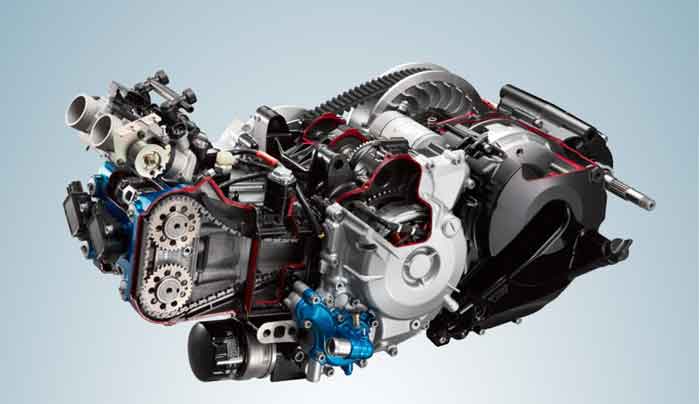

Ο 550,4 κυβικών κινητήρας είναι υγρόψυκτος, δικύλινδρος εν σειρά με δύο επικεφαλής εκκεντροφόρους και 4 βαλβίδες ανά κύλινδρο. Τροφοδοτείται με ψεκασμό και καλύπτει την προδιαγραφή Euro 4. Εχει λίπανση με ξηρό κάρτερ και η αυτόματη μετάδοση γίνεται μέσω υγρού συμπλέκτη. Για την τελική μετάδοση υπάρχει ιμάντας.
Ο κινητήρας αποδίδει 53,5hp (38,3kW) στις 7.500rpm και η ροπή του είναι στα 55,64Nm στις 5.500rpm.

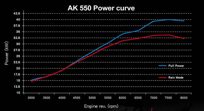

Δύο χάρτες οδήγησης
Η Kymco εξόπλισε το Kymco AK 550 με δυνατότητα επιλογής ανάμεσα σε δύο χάρτες οδήγησης, τον Full Power και τον Rain που προσφέρει ομαλότερη απόδοση και μικρότερη απόδοση ισχύος για την περίπτωση που υπάρχουν μειωμένες συνθήκες πρόσφυσης (νερά, γλίτσα, βροχή, σκόνη κι ό,τι άλλο μας κάνει να νιώθουμε άβολα).

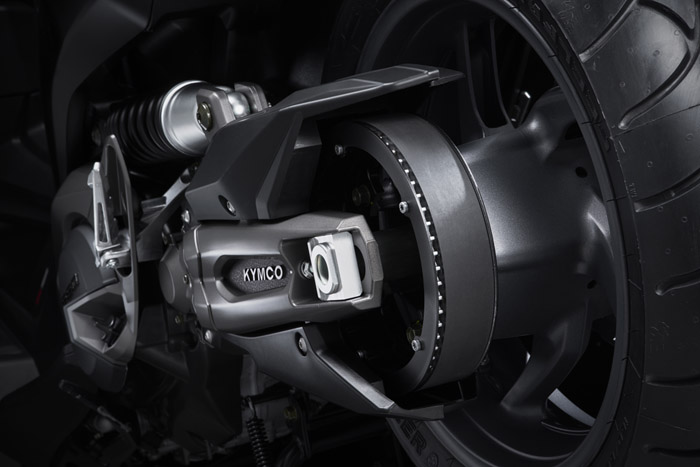

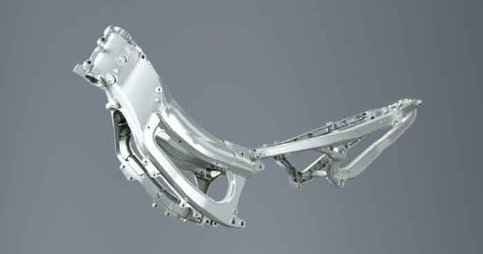

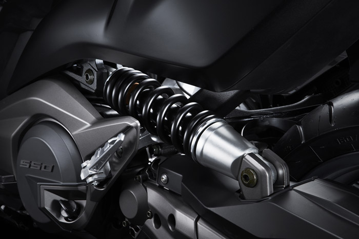

Το πλαίσιο είναι αρκετά εντυπωσιακό, αλουμινένιο περιμετρικό με πολύ ισχυρό λαιμό και αλουμινένιο υποπλαίσιο. Το ψαλίδι είναι κι αυτό αλουμινένιο, δύο βραχιόνων (δεν χρησιμοποιεί δηλαδή το καπάκι της μετάδοσης για βραχίονα όπως τα μικρότερα scooter) και ένα μονό αμορτισέρ εδράζεται απευθείας πάνω στο ψαλίδι σε σχεδόν οριζόντια διάταξη.

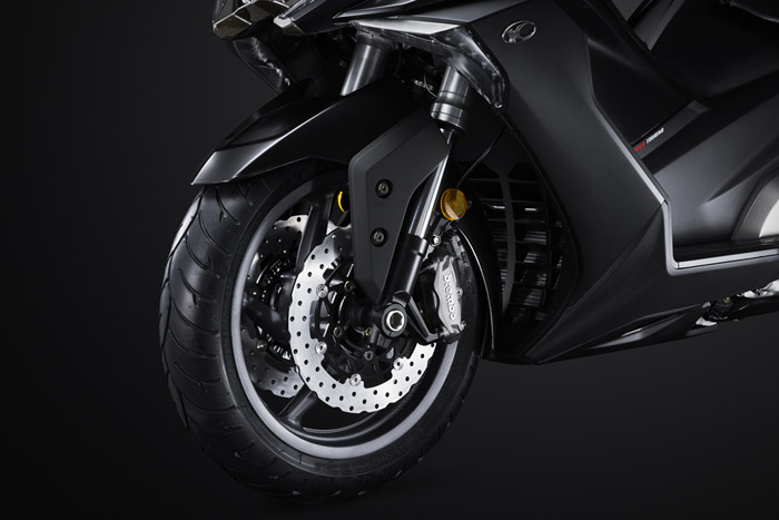

Με χαρά είδα ότι το Kymco AK 550 έχει πλήρες πιρούνι με μακριά δηλαδή καλάμια και με άνω και κάτω πλάκα (δεν έχει δηλαδή το απλό πιρούνι μονής πλάκας που έχουν τα περισσότερα μικρότερου κυβισμού scooter). Είναι αντεστραμμένο τηλεσκοπικό κι έχει διάμετρο καλαμιών 41mm.
Για τα φρένα της η Kymco έχει εμπιστευτεί την… Brembo, τουλάχιστον στον εμπρός τροχό με ακτινικές δαγκάνες και με δίσκους διαμέτρου 280mm. Πίσω υπάρχει ένας δίσκος διαμέτρου 260mm με ενσωματωμένο μηχανικό χειρόφρενο στη δαγκάνα.

Αν και το μίσος μου για την kymco είναι μεγάλο ......το συγκεκριμένο μηχανάκι μου αρέσει πάρα πολύ. άσε που η εμφάνιση είναι πιο επιθετική από το νέο tmax.
Kymco AK 550 21/02/2017 16:38 #4
από εμφάνιση είναι σαφώς ανώτερο από το νέο ΤΜΑΧ, αλλά ντάξει...έχει πέσει τρελή αντιγραφή!

Παρατηρουσα τα χαρακτηριστηκα του κινητηρα και βλεπω δεν παιζει τριτο αντικρηστο εμβολο για τους κραδασμους.... ειμαι περιεργος να ακουσω δουλεμα..... Η αληθεια ειναι οτι το τριτο στο τμαξ του κοβει τουλαχιστον 5 αλογα αλλα η λειτουργια του ειναι αξεπεραστη....
Εεε και να ταιριαζουν τα κυλινδροπιστονα στο τμαξ εχει να πεσει μπασταρδεμα.....χαχαχαχ

Έχει αντικραδασμικο άξονα αντί για έμβολο αδράνειας.πράγμα που σίγουρα είναι καλύτερο και δεν θα έχει τον (ηλιθιο) συντονισμό που βγάζουν τα τμαξ σε συγκεκριμένες στροφές. Αυτό έπρεπε να το κάνει η Yamaha εδώ και χρονια,αλλά επιμένει στο 15χρονο μοτεράκι της!!!!
