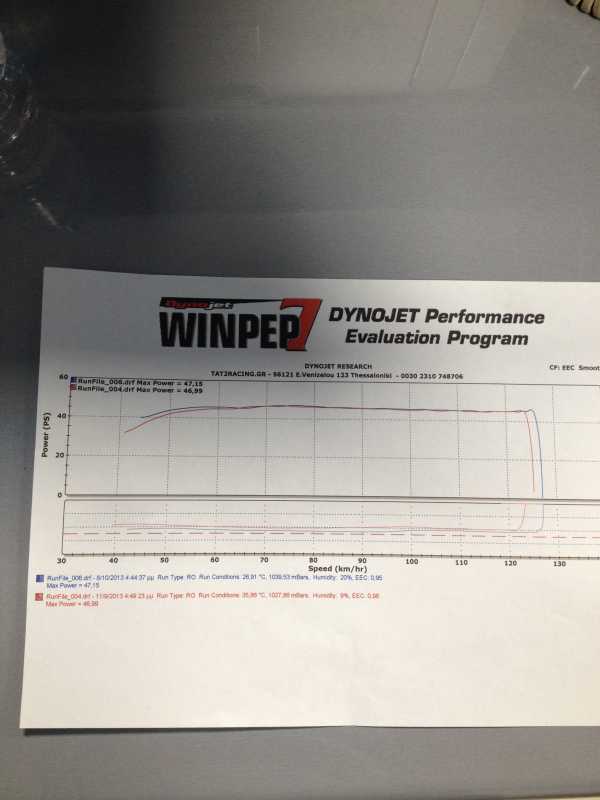

Φορωντας για μια μερα την εξατμιση,αυτο που διαπιστωσα μετα και απο μια βολτα στο περιφερειακο ειναι οτι το μηχανακι με τη Termi εχει μεταμορφωθει.Εχει σαφως πιο πολλη ροπη και δουλευει συνεχως στο ωφελιμο φασμα στροφων λειτουργιας.Ειναι πιο γεματο,δεν εχει τη ''κουφια'' λειτουργια της Akrapovic μεχρι τις 5000rpm.Φυσικα και η Akrapovic ειναι μια πολυ καλη εξατμιση,αλλα μονο σε συνδιασμο με φιλτρο αερα,φυγοκεντρικο και commander.Αν εχεις το κατι παραπανω σε 530 η και 560,η Termi ειναι ανωτερη και αξιζει κανεις να τη προτιμησει.Βεβαια παιζει και η Akrapovic η Racing που δεν ειναι σε συνεργασια με τη Yamaha,αλλα πιστευω οτι λογω λαιμων και κρατηματος συμπιεσης η Termi μπορει να υπερτερει.

Και επειδη οταν μιλαω θελω να τεκμηριωνω τη γνωμη μου με αποδειξεις,η αισθηση μου αποτυπωθηκε και στο dyno
Με την Akrapovic το μηχανακι ξεκινουσε με 31 αλογα και με τη Termignoni με 40.Δηλαδη με 9 αλογα διαφορα.
Η διαφορα στην αισθηση ειναι τεραστια.
