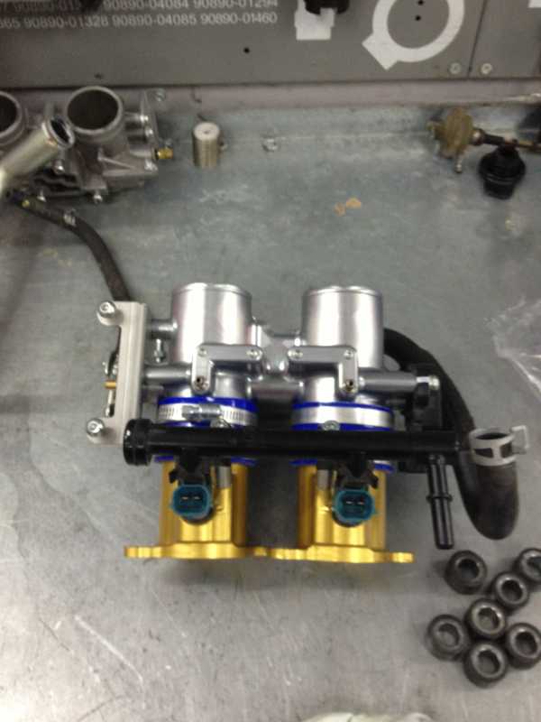

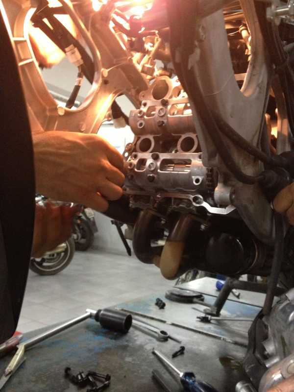

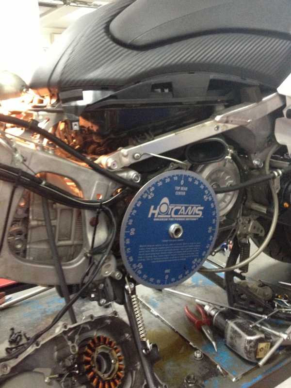

Χρονισμος
Σωματα ετοιμα
TMAX530
530 R5 28/06/2013 11:54 #153
Περιμένουμε να δούμε το αποτέλεσμα λοιπόν . goodone
530 R5 28/06/2013 15:31 #154
Σημερα περασα απο το "χειρουργειο".Το μηχανακι δεμενο με τα σωματα κτλ και ο χρονισμος γινεται με χειρουργικη ακριβεια.Αντε να το δουμε να δουλευει συντομα!Καλο το S3 αλλα απορω με την υπομονη σου...

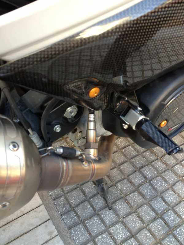

Δημητρη οταν λες θα εχεις μονιμα το autotune να διορθωνει τι εννοεις? φανταζομαι οτι κατι δεν καταλαβες σωστα με την χρηση του autotune αλλα για να μην λεω π@@ριες αν θες πες μου λιγο τι εννοεις οτι θα διορθωνει??

Αντι να καθομαι να γραφω χαρτες καλοκαιρι και χειμωνα,θα το χω πανω μονιμα
TMAX530
530 R5 02/07/2013 17:18 #162
ωπα δημητρη δεν καταλαβες κατι ρε συ με το auto tune. το auto tune ειναι ΚΑΤΑΓΡΑΦΙΚΟ εχει δικο του λ ο οποιος μετραει τα καυσαερια σου και φτιαχνει διορθωμενο χαρτη τον οποιο πρεπει να περασεις μεσα στο commander ΕΣΥ δεν τον περναει μονο του. οποτε δεν διορθωνεις τπτ στην ουσια και δουλευειες με τον μαμα εγκεφαλο ο οποιος μιας και εχεις τον λ του στον αερα δινει συνεχεια λαθος μετρησεις. δεν εχει νοημα ρε Δημητρη αυτο που κανεις. βαλε το auto tune κανε μια βολτα καλη σε ολο το φασμα των στροφων και μετα μεσα απ το commander παρε τον χαρτη που εφτιαξε το auto tune και περασε τον. τοτε θα δουλεψουν οι διορθωμενες τιμες.

Μιας και το autotune κανει συνεχεια ρυθμισεις και τις περναμε στο commander,ειπα να βγω λιγο προς Χαλκιδικη να το δουλεψω με αρκετα χλμ..
Πρωτη διαπιστωση ειναι οτι θελω κοντερ ;-)
Δευτερη οτι το μοτερ μεταξυ 80-160 τρελαινεται doubleup

Εστειλα mail στη power commander για το αν κανει να χω συνεχεια πανω το autotune και μου απαντησε:
Click “Get Map” to get the map out of it. Look at the trims. Observe where the Auto-tune has made any significant changes and how much. Accept the trims from the Map Tools-Auto Tune Tables menu. Click “Send Map” to put the new map in with the trims in the base table. Do another riding session. Repeat as necessary until you start to notice only insignificant trim values being applied (<5). At this point it is safe to say the bike is “tuned.” Save your map. You can now leave Auto-tune on as a true closed loop system or change the target AFR values to suit your personal requirements, or disable Auto-tune and/or take the sensor out to save its lifespan.
Let me know if you have any further questions.
TMAX530
530 R5 07/07/2013 18:54 #165
ΑΡΑ???? που καταληγουμε??? οτι το auto tune δεν κανει διορθωσεις σε real time και πρεπει να πατησεις GET THE MAP(παρε τον χαρτη) για να περαστουν οι σωστες μετρησεις στο commander. ΑΡΑ ΔΕΝ ΥΠΑΡΧΕΙ ΛΟΓΟΣ ΝΑ ΕΙΝΑΙ ΜΟΝΙΜΑ ΠΑΝΩ ΣΤΟ ΜΗΧΑΝΑΚΙ ΜΙΑΣ ΚΑΙ ΔΕΝ ΠΡΟΣΦΕΡΕΙ ΤΠΤ.
