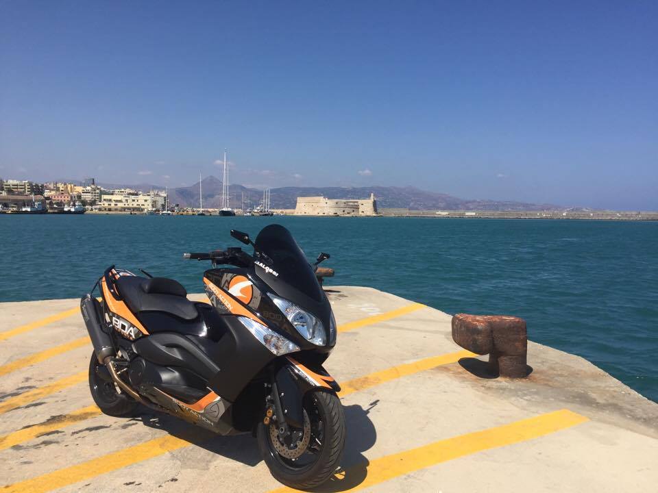

Παιδια για αλλη μια φορα χρειαζομαι τη γνωση σας!
Γιατι ασπρισε λιιιγο το αυτοκολλητο ενω δεν εχει σημαδια γυρω γυρω να εχει καει; Υποψην ειναι το αυθεντικο απο τεχνομοτο

Το πλενεις με ισχυρό φάρμακο... αυτό φαίνεται σαν να έχασε το χρώμα του...

Παίζει ρόλο το φάρμακο όπως είναι και ο Γιάννης.
Αν το πλένεις σε πιεστικό αυτόματο με μικρό πούδρα να μην το έχεις τόσο κοντά. Βέβαια ένα μικρό λιθαράκι το βάσει και ο ήλιος αλλά δεν είναι ο καιρός ακόμη τόσο ζεστός ώστε να έχεις τέτοιο πρόβλημα.
Βέβαια πάντα πρέπει να είσαι πονηρεμένος γιατί οι καιροί είναι πονηροί, είναι σίγουρα το αυθεντικό αυτοκόλλητο ;

Παλικαρια το ιδιο εχω βαλει και εγω απο το ιδιο μαγαζι δεν εχω ακομη κανενα θεμα θελει ομως προσοχη τι σαπουνι τι γυαλιστικα και τι αλοιφες βαζεις στο μηχανακι....

μαχιμε κουφάλα ειδες για να πλενεις πιατα σπιτι ξεχωριζεις ολους τους λεκεδες!!
απο ιουλιο εχω το αυτοκολλητο πλενω το μηχανακι μονος μου με ηπια καθαριστικα και παντα κρυο,η εξατμιση ειναι σαν καινουργια το δε αυτοκολλητο εχει κρυπτονιτη λεμε!!
υγ. στειλε μια φωτο στη τεκνομοτο μπορει και να στο αλλαξουν ,λεμε τωρα !!

Δυστυχως τα νεα δεν ειναι καλα!πηρα τηλ στο τεχνομοτο και μου ειπαν οτι μαλλον θελει αλλαγη ο πετροβαμβακας αφου αυτο υποδηλωνει η αλλοιωση του αυτοκολλητου!
Να σημειωσω οτι την εξατμιση την ειχα παρει μεταχειρισμενη απο το γιαννη φωτοπουλο που μου ειπε πτι εχει γυρω στα 10.000 χιλιομετρα και αλλα 2.000 απο μενα δεν μου φαινεται λογικο να θελει αλλαγη τοσο συντομα!
Εκτος αυτου με ρωτησαν εαν εχω power commander που μπορει και καλα να εχει ρυθμιστει λαθος και να πεταει το καυσιμο!
Τωρα αναμενουμε να φτιαξει ο καιρος να παμε στο μηχανικο να δουμε γιατι πολλα ακουω και δεν ξερω τι ισχυει!
