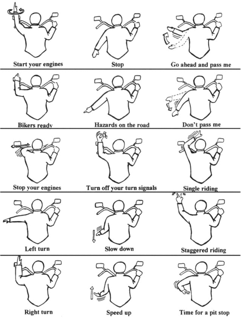

Σε περιπτώσεις ομαδικής οδήγησης είναι απολύτως απαραίτητο να ξέρουμε τα νεύματα με τα οποία μπορούμε να επικοινωνήσουμε και να συνεννοηθούμε με τους υπόλοιπους συνοδοιπόρους μας!
Τα βασικότερα είναι τα παρακάτω:
και σε animations:
ΑΝΑΨΤΕ ΤΙΣ ΜΗΧΑΝΕΣ
Με εκτεταμένο τον δεξί (ή αριστερό) βραχίονα, κινούμε κυκλικά τον καρπό μας με τον δείκτη μας τεντωμένο
ΑΡΙΣΤΕΡΗ ΣΤΡΟΦΗ
Εκτείνουμε πλήρως τον αριστερό μας βραχίονα στο ύψος του ώμου με τα δάχτυλα τεντωμένα
ΔΕΞΙΑ ΣΤΡΟΦΗ
Εκτείνουμε τον αριστερό βραχίονα στο ύψος του ώμου και σχηματίζουμε γωνία 90 μοιρών με τον αγκώνα προς τα πάνω
ΚΙΝΔΥΝΟΣ ΑΡΙΣΤΕΡΑ
Εκτείνουμε τον αριστερό μας βραχίονα προς τα κάτω σχηματίζοντας γωνία 45 μοιρών και δείχνουμε το σημείο στο οδόστρωμα
ΚΙΝΔΥΝΟΣ ΔΕΞΙΑ (Α' ΤΡΟΠΟΣ)
Εκτείνουμε το δεξί μας πόδι σχηματίζοντας γωνία 45 μοιρών
ΚΙΝΔΥΝΟΣ ΔΕΞΙΑ (Β' ΤΡΟΠΟΣ)
Εκτείνουμε και κάμπτουμε τον αριστερό βραχίονα προς τα επάνω με την παλάμη μας να φτάνει πάνω από το κράνος και να δείχνει δεξιά
ΕΠΙΤΑΧΥΝΕΤΕ
Με τον αριστερό βραχίονα εκτεταμένο στο ύψος του ώμου σχηματίζουμε γωνία 90 μοιρών με τον αγκώνα προς τα πάνω και με τον δείκτη μας εκτεταμένο κινούμε πάνω-κάτω το χέρι μας
ΜΕΙΩΣΤΕ ΤΑΧΥΤΗΤΑ
Εκτείνουμε τον αριστερό μας βραχίονα προς τα κάτω σχηματίζοντας γωνία 45 μοιρών και κινούμε την παλάμη μας πάνω-κάτω
ΣΤΑΜΑΤΗΣΤΕ
Εκτείνουμε τον αριστερό μας βραχίονα προς τα κάτω σχηματίζοντας γωνία 45 μοιρών και γυρνάμε την παλάμη μας προς τα πίσω
ΣΧΗΜΑΤΙΣΜΟΣ ΣΕ ΜΙΑ ΣΕΙΡΑ
Εκτείνουμε και κάμπτουμε τον αριστερό βραχίονα προς τα επάνω με την παλάμη μας να φτάνει πάνω από το κράνος και να δείχνει προς τα επάνω
ΣΧΗΜΑΤΙΣΜΟΣ ΣΕ ΔΥΟ ΣΕΙΡΕΣ
Εκτείνουμε τον αριστερό μας βραχίονα προς τα πάνω σχηματίζοντας γωνία 45 μοιρών με τον δείκτη και το μικρό δάχτυλο σηκωμένα
